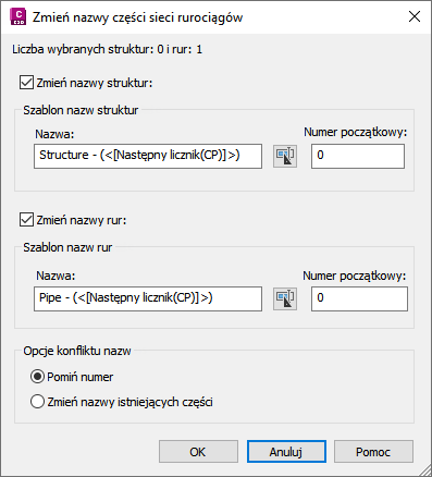

  1. Na wstążce kontekstowej Sieci rurociągów kliknij panel Zmień Zmień nazwę części .
    Wybrać można zmianę nazwy/przenumerowanie tylko rur, tylko struktur lub rur i struktur.
  2. Kliknij w rysunku, aby wybrać jedną lub wiele części do zmiany nazwy i naciśnij klawisz Enter. Zostanie wyświetlone okno dialogowe Zmień nazwy części sieci rurociągów (rysunek 5).
Rysunek 5: Okno dialogowe zmiany nazwy rur i struktur
