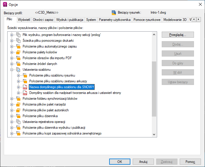

Aby zmienić szablon domyślny
  1. W wierszu polecenia wprowadź Opcje.
  2. W oknie dialogowym Opcje na karcie Pliki rozwiń opcję Ustawienia szablonu.
  3. Zmień wartość w polu Nazwa domyślnego pliku szablonu dla SNOWY na szablon, który ma być używany.
Rysunek 1: Ustawianie szablonu domyślnego
