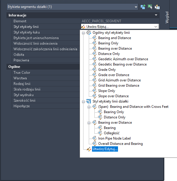

  3. W palecie Właściwości wybierz menu rozwijane Styl etykiety linii, jak pokazano na rysunku 13.
    Można wybrać dowolny z istniejących stylów etykiet segmentów działki.
    Uwaga:
    Do opisywania działek dostępne są również ogólne style etykiet linii.
Rysunek 13: Dostępne style etykiet linii działki
Ogólny styl etykiety linii może być stosowany do działek, a także do linii charakterystycznych i linii trasowania. Można go wybrać na panelu Dodaj etykiety na karcie Opisz.

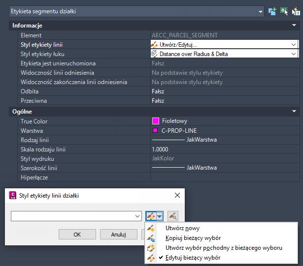

Na palecie Właściwości można również uzyskać dostęp do Edytora stylów etykiet przez opcję Edytuj bieżący styl. Opcja ta usprawnia proces edycji właściwości stylu, ponieważ nie trzeba przechodzić do karty Ustawienia w obszarze narzędzi.
Z menu rozwijanego stylów na palecie Właściwości wybierz polecenie Utwórz/Edytuj (jak pokazano na rysunku 13), aby uzyskać dostęp do okna dialogowego Styl etykiety linii działki, jak pokazano na rysunku 14.
Rysunek 14: Opcje stylu etykiet linii działki
