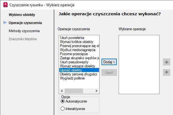

Czyszczenie mapy 3D
Do programu Autodesk Civil 3D dołączone jest również zaawansowane narzędzie opracowane dla programu AutoCAD Map 3D. Narzędzie umożliwia usuwanie powielonych obiektów, wygładzanie polilinii oraz wykonanie wielu innych operacji czyszczenia. Do sterowania każdą operacją można ustawić kilka parametrów. Dostęp do narzędzi czyszczenia jest możliwy na jeden z dwóch sposobów:
Zostanie wyświetlone okno dialogowe Czyszczenie rysunku, jak pokazano na rysunku 17.
Rysunek 17: Operacje czyszczenia rysunku w programie Map 3D
Uwaga:
Wprawdzie istnieje możliwość uruchomienia kilku operacji równocześnie, jednak zaleca się wykonywanie ich pojedynczo, aby zachować możliwość lepszego monitorowania i kontroli.
