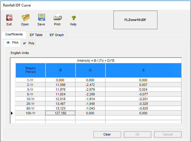

Zaleca się korzystanie z równania FHA i operowanie wartościami w celu uzyskania stałej intensywności. Jak pokazano na rysunku 8, w równaniu występują 3 współczynniki, lecz tylko jeden zawiera wartość rzeczywistą.
Współczynnikami w równaniu są wartości B, D i E. Współczynniki D i E należy ustawić na wartość zero (0). Wartość B oznacza intensywność w calach na godzinę. Kliknij przycisk OK w dolnej części okna dialogowego, aby zapisać zmiany.
Rysunek 8: Ustawienie wartości dla stałej intensywności

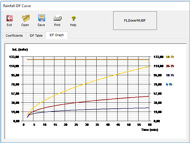

Wykres wynikowy pokazany na rysunku 9 ma kształt linii prostej, co jest zgodne z oczekiwaniami przy stałej intensywności.
Rysunek 9: Wykres pokazujący stałą intensywność
