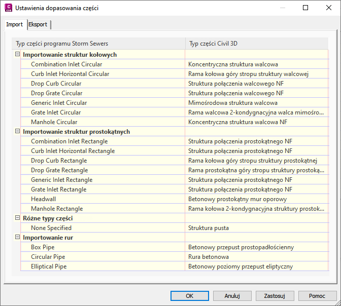

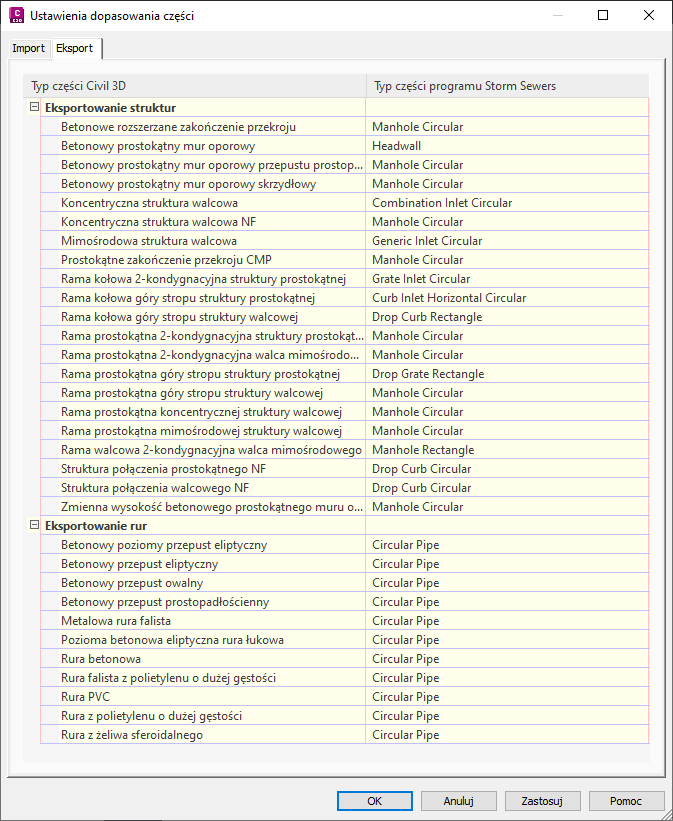

W programie Autodesk Civil 3D szablony rysunków zawierają następujące proponowane ustawienia dopasowywania:
Importuj ustawienia
Eksportuj ustawienia
