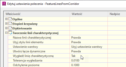

Podczas tworzenia skarp na podstawie linii charakterystycznych korytarza można użyć polecenia korytarza CreateGradingFeatureLine. Jak pokazano na rysunku 4, można skonfigurować opcje tworzenia linii charakterystycznej, tak aby linia charakterystyczna była wygładzana podczas eksportu, i utworzyć dynamiczne łącze między korytarzem a linią charakterystyczną. Wygładzenie linii charakterystycznej zastępuje mozaikowe segmenty łukami, a dzięki utworzeniu dynamicznego łącza zapewniona jest aktualizacja linii charakterystycznej przy wszelkich zmianach korytarza.
Rysunek 4: Ustawianie poleceń wygładzania linii charakterystycznych korytarza dla skarpy
