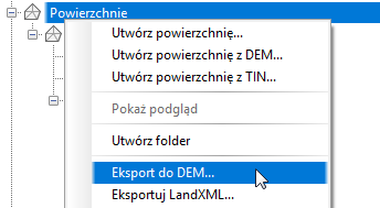

Eksportowanie pliku DEM
Program Autodesk Civil 3D umożliwia eksportowanie plików DEM z powierzchni. Podczas eksportu można rozszerzyć odstęp siatki, aby zmniejszyć plik. Na rysunku 3 pokazano wybór opcji menu używanej do rozpoczęcia procesu eksportu.
Rysunek 3: Eksport pliku DEM

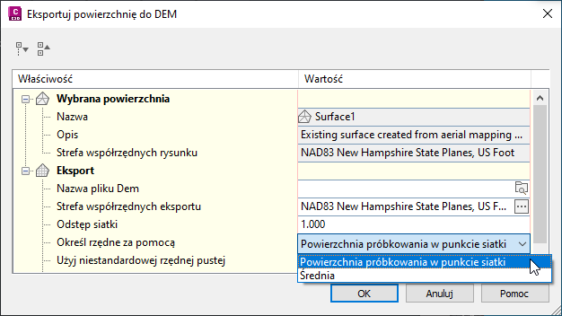

Okno dialogowe Eksportuj powierzchnię do DEM pokazane na rysunku 4 jest miejscem, gdzie można ustawić odstęp siatki w eksportowanym pliku DEM. Przy odstępie siatki o wartości 2 dany obszar zostaje pokryty jedną czwartą liczby punktów wymaganych przez odstęp siatki równy 1. Aby utworzyć plik DEM o mniejszym rozmiarze i z mniejszą liczbą szczegółów, należy w tym polu podać większą wartość liczbową.
Określanie rzędnej punktu siatki
Ważnym ustawieniem eksportu jest metoda określania rzędnej dla każdego punktu. Użytkownik może wybrać próbkowanie rzędnych powierzchni w punkcie siatki lub obliczenie średniej rzędnej z punktów otaczających. Druga metoda (uśrednianie) jest bardziej czasochłonna. Aby uzyskać lepszą wydajność, należy użyć opcji próbkowania powierzchni, jak pokazano na rysunku 4.
Rysunek 4: Optymalizowanie ustawień dla eksportowanego pliku DEM
