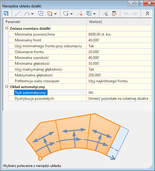

Użyj opcji Tryb automatyczny funkcji Narzędzia układu działki, jak pokazano na rysunku 3, aby szybko rozmieścić wiele nowych działek. Tryb automatyczny najlepiej działa z powierzchniami symetrycznymi i regionami o jednolitych kształtach. W przypadku obszarów o nieregularnych kształtach lub ciasnych narożnikach wewnętrznych należy użyć trybu układu ręcznego.
Rysunek 3: Ustawianie na tryb automatyczny
