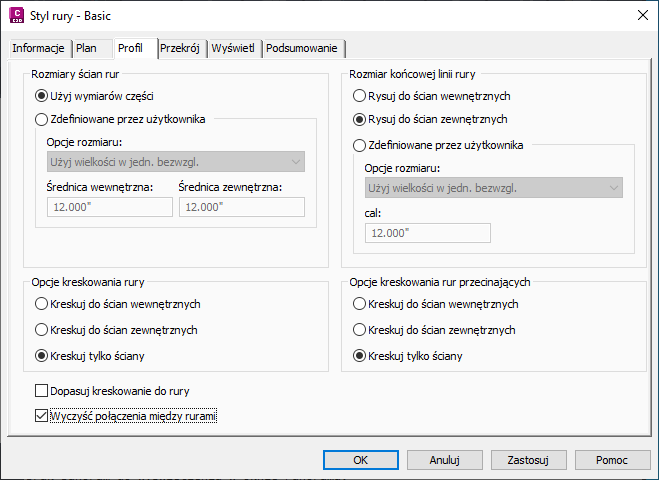

Wyświetlanie połączenia rury w widoku Profil
W celu poprawy wyglądu profili rur, tak aby rury graficznie układały się zgodnie z oczekiwaniami, należy użyć opcji Oczyść połączenia między rurami w oknie dialogowym Styl rury, jak pokazano na rysunku 4. Opcja ta nie jest włączona domyślnie, dlatego należy ją wybrać.
Aby włączyć czyszczenie rur
  1. Wybierz rurę na rysunku.
  2. Kliknij prawym przyciskiem myszy i wybierz opcję Edytuj styl rury.
  3. W oknie dialogowym Styl rury wybierz kartę Profil
  4. Zaznacz pole wyboru Wyczyść połączenia między rurami.
Rysunek 4: Okno dialogowe wyboru czyszczenia połączeń rur
