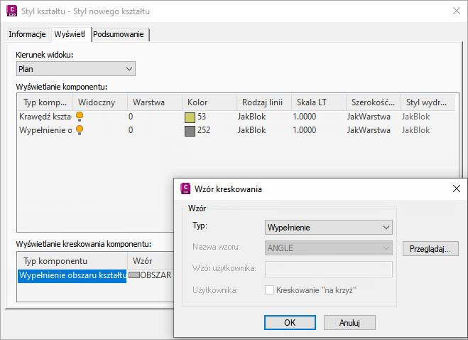

Podczas projektowania korytarzy można utworzyć wydajniejsze podzespoły dzięki możliwości zdefiniowania dla każdego z nich stylu kształtu bez wypełnienia lub przynajmniej z wypełnieniem jednolitym zamiast wzorów kreskowania. Na rysunku 2 pokazano okno dialogowe Styl kształtu umożliwiające definiowanie stylu kształtu podzespołu.
Rysunek 2: Edytowanie stylu kształtu podzespołu

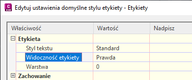

  3. W oknie dialogowym Edytuj ustawienia domyślne stylu etykiety dla właściwości Etykieta zmień ustawienie parametru widoczności etykiety na fałsz, jak pokazano na rysunku 3.

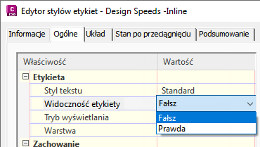

Jeśli konieczne jest utworzenie projektu etykiety zawierającej tylko najważniejsze dane, którą można szybko narysować, należy uprościć wszystkie elementy tekstowe i graficzne, w tym zastosowanie obrotu, granic i czytelności planu. Innym praktycznym sposobem postępowania jest pozostawienie stylu na miejscu, ale dokonanie tymczasowej edycji stylu za pomocą Edytora stylów etykiet w celu wyłączenia widoczności etykiety, jak pokazano na rysunku 4.
Rysunek 4: Wyłączanie widoczności etykiety

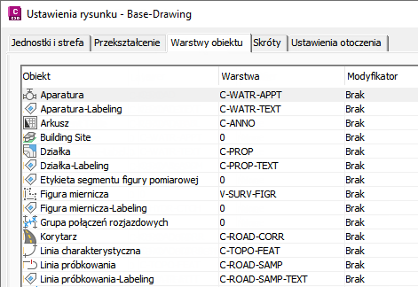

W celu przyspieszenia przetwarzania można zablokować lub wyłączyć warstwy zawierające obiekty. Domyślnie obiekty projektu i ich etykiety są rozdzielone do wielu warstw. Na przykład jak pokazano na rysunku 5, linie trasowania, profile i inne obiekty projektu drogi rozłożone są na wielu warstwach, których nazwy zaczynają się od oznaczenia C-ROAD. Jeśli obiekty projektu drogi zostaną skonsolidowane na mniejszej liczbie warstw, łatwiej będzie je włączać i wyłączać.
Rysunek 5: Warstwy C-ROAD
