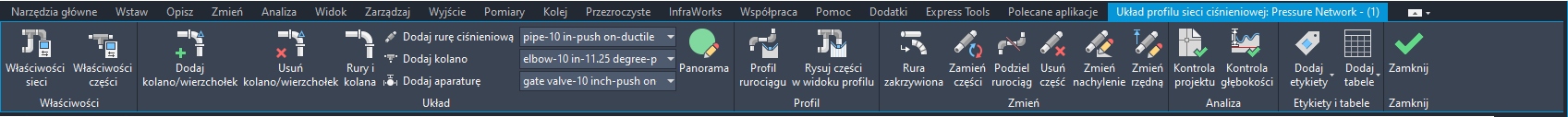

Użyj wstążki Układ profilu sieci ciśnieniowej, aby pracować z sieciami ciśnieniowymi w widoku profilu.
Aby uzyskać dostęp do wstążki Układ profilu sieci ciśnieniowej, wybierz sieć ciśnieniową na rysunku. Na wstążce zostanie wyświetlona karta kontekstowa Sieci ciśnieniowe. W panelu Zmień kliknij opcję Edytuj siećNarzędzia układu profiluWyszukiwanie .
Uwaga: Sieć ciśnieniowa musi znajdować się w widoku profilu przed udostępnieniem wstążki Układ profilu sieci ciśnieniowej.
W panelu Właściwości są dostępne następujące polecenia:
Rury i kolana (tylko sieci ciśnieniowe oparte na częściach): umożliwia tworzenie segmentów rur w widoku profilu i wstawianie kolan pionowych przy zmianach kierunku w sieci ciśnieniowej opartej na częściach.
Dodaj rurę ciśnieniową (tylko sieci ciśnieniowe oparte na częściach): umożliwia dodanie rury ciśnieniowej lub serii połączonych rur do sieci ciśnieniowej w widoku profilu w sieci ciśnieniowej opartej na częściach.
Dodaj kolano (tylko sieci ciśnieniowe oparte na częściach): umożliwia dodanie pionowego kolana do sieci ciśnieniowej w widoku profilu w sieci ciśnieniowej opartej na częściach.
Uwaga: W widoku profilu nie można dodawać innych typów złączek dostępnych w katalogach domyślnych.
Dodaj aparaturę: umożliwia dodanie elementu aparatury w sieci ciśnieniowej w profil widoku profilu.
Panorama: otwiera okno sieci ciśnieniowej Panorama, w którym można wyświetlać i edytować właściwości sieci ciśnieniowej.
Poniższe polecenia są dostępne w panelu Profil:
Profil rurociągu: umożliwia dodanie widoków profilu dla rurociągu na rysunku.
Rura zakrzywiona: umożliwia przekształcenie prostego segmentu rury ciśnieniowej na zakrzywiony segment w widoku profilu.
Zamień części: umożliwia zmianę typu, rodziny i/lub rozmiaru wybranych części w sieci ciśnieniowej.
Podziel rurociąg: umożliwia podzielenie rurociągu ciśnieniowego na dwa rurociągi ciśnieniowe w wybranym punkcie. Rurociągi ciśnieniowe są zawarte w tej samej sieci co oryginalna rura ciśnieniowa.
Usuń część: umożliwia usunięcie wybranej części z sieci ciśnieniowej. Użyj polecenia Usuń część, aby usunąć części sieci z rysunku (opcja ta umożliwia usunięcie części z widoku planu i widoku profilu). Użycie polecenia Wymaż programu AutoCAD w celu usunięcia części w widoku profilu spowoduje usunięcie obiektu jedynie z widoku profilu.
Zmień nachylenie (tylko sieci ciśnieniowe oparte na częściach): umożliwia zmianę nachylenia wielu połączonych części w sieci ciśnieniowej opartej na częściach. Można ręcznie dopasować rurociągi w widoku profilu sieci ciśnieniowej opartej na ścieżce.
Zmień rzędną: umożliwia zmianę rzędnej wielu wybranych części sieci ciśnieniowej opartej na częściach poprzez przesuwanie ich w widoku profilu. Okno dialogowe Ustawienia profilu rurociągu umożliwia dostosowanie głębokości rurociągów opartych na ścieżce.
Poniższe polecenia są dostępne w panelu Analiza:
Kontrola projektu: umożliwia sprawdzenie następujących elementów sieci ciśnieniowej: ugięcie, średnica, otwarte połączenia i promień krzywizny.
Kontrola głębokości: umożliwia sprawdzenie, czy sieć ciśnieniowa mieści się w dozwolonym zakresie głębokości minimalnej i maksymalnej.
Poniższe polecenia są dostępne w panelu Etykiety i tabele:
Menu rozwijane Dodaj etykiety: umożliwia dodanie etykiet do sieci ciśnieniowej.
Menu rozwijane Dodaj tabele: umożliwia dodanie tabeli sieci ciśnieniowej.
