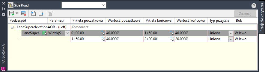

Widok tabelaryczny Panorama Przejście korytarza umożliwia tworzenie i edycję przejść korytarza.
Po wybraniu polecenia Edytuj przejście korytarza w wierszu polecenia zostanie wyświetlony widok tabelaryczny Panorama Przejście korytarza i w wierszu polecenia zostanie wyświetlony monit o wybranie podzespołu do utworzenia przejścia.
Użyj monitów wiersza polecenia, aby wybrać podzespół do utworzenia przejścia i parametr do wykonania przejścia, a następnie wybierz pikiety, wartości i typ przejścia.
Można również określić wartości w widoku tabelarycznym Panorama Przejście korytarza.
Po wybraniu wiersza w widoku tabelarycznym Panorama odpowiednie przejście zostanie wyróżnione na rysunku niebieskimi symbolami.
Można utworzyć kilka różnych typów przejść.
