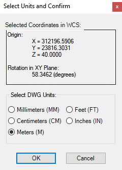

  3. W oknie dialogowym Select Units and Confirm (Wybierz jednostki i potwierdź) wybierz jednostki rysunku. Kliknij przycisk OK.
