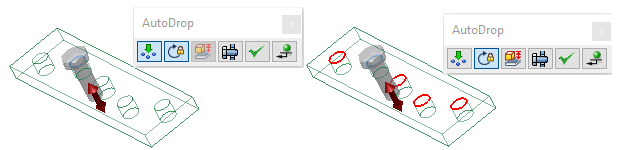

Zostanie wyświetlony pasek narzędzia Upuszczanie automatyczne wraz z opcją W szyku wybraną domyślnie. Wyłącz przycisk, aby wstawić pojedynczy komponent zamiast szyku.
Można przeciągnąć uchwyt długości, aby określić długość śruby, lub kliknąć dwukrotnie uchwyt, aby wybrać długość z listy. Dostępne są tylko standardowe długości Content Center.
Kliknij przycisk Zastosuj, aby wstawić i zestawić śrubę.

Po wyborze geometrii celu i określeniu przez narzędzie Upuszczanie automatyczne możliwości wprowadzenia wielu wystąpień tego samego składnika. Przełącznik Wstaw wiele
jest dostępny na pasku narzędzi.
Aby wstawić pojedynczą część, ustaw przełącznik w pozycji wyłączonej.
Aby wypełnić wszystkie wyróżnione elementy docelowe, ustaw przełącznik w pozycji włączonej.
Jeśli geometria docelowa jest umieszczona w szyku, można wstawić szyk komponentów, wiele komponentów lub tylko pojedynczy komponent, w zależności od użytego przełącznika.
