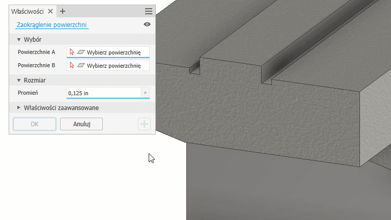

Dodaje element zaokrąglenia między dwiema nieprzyległymi powierzchniami pojedynczej bryły. Jeśli występują elementy ciągłe, są one zaślepiane i wypełniane, aby utworzyć zaokrąglenie.
  1. Kliknij kartę Model 3D panel Zmień Zaokrąglenie Zaokrąglenie powierzchni.
  2. W obszarze rysunku wybierz pierwszą powierzchnię lub zbiór powierzchni.

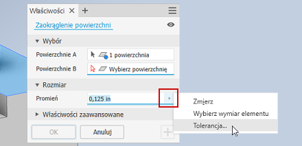

  4. Wprowadź wartość promienia. Aby zastosować tolerancje do promienia zaokrąglenia, kliknij strzałkę w polu wartości i wybierz opcję Tolerancja..., a następnie w oknie dialogowym ustaw wymagany typ tolerancji i jej wartość.
