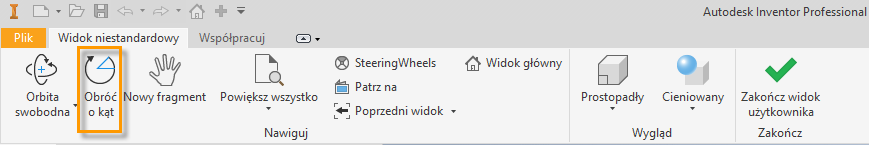

Obróć o kąt
Zapewnia precyzyjne sterowanie kamerą przez dostęp do środowiska modelu 3D podczas edycji widoku rysunku.

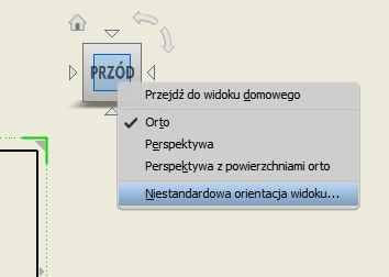

- Kliknij dwukrotnie widok na rysunku, aby uzyskać dostęp do narzędzia ViewCube dla tego widoku. Kliknij prawym przyciskiem myszy narzędzie ViewCube, a następnie kliknij opcję Niestandardowa orientacja widoku.
- Zostanie otwarte okno Widok niestandardowy. Na karcie Widok niestandardowy kliknij przycisk Obrót o kąt.
- Użyj opcji w oknie dialogowym Obrót skokowy widoku, aby ustawić orientację modelu.
