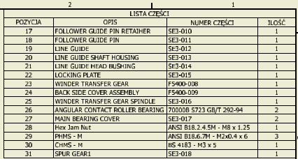

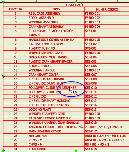

Poniższy przykład przedstawia sposób dzielenia listy części, a następnie przenoszenia nowego segmentu do innego arkusza.

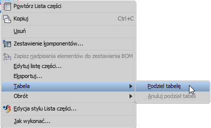

Podziel tabelę.

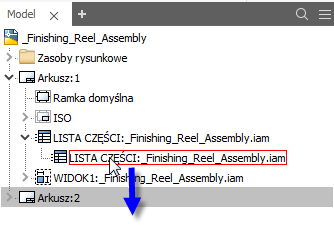

Tabela zostanie podzielona na dwa segmenty. W przeglądarce segment nowej tabeli jest wyświetlany jako podrzędny wobec tabeli nadrzędnej.
Aby edytować właściwości wszystkich segmentów tabeli, przeprowadź edycję segmentu nadrzędnego. Po zapisaniu zmian zostaną one zastosowane do wszystkich segmentów tabeli dzielonej.
Aby zmienić właściwości określonego segmentu podrzędnego, dokonaj jego edycji. Wszystkie nadpisania właściwości stosowane do segmentów podrzędnych są zachowywane, dopóki tabela nie jest podzielona.
