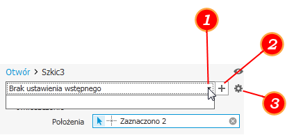

Brak ustawienia wstępnego
Jeśli ustawienie wstępne ma nazwę Brak ustawienia wstępnego, oznacza to, że jest to starszy element lub że został utworzony z wykorzystaniem wartości „Ostatnio używane”. Jeśli jest starszym elementem i zmienisz jedną z wartości, a wartość ta jest różna od bieżących wartości „Ostatnio używane”, ustawienie wstępne otrzyma nazwę Niestandardowe.

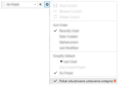

Gwiazdka (*) w nazwie ustawienia wstępnego, jak np. *Ustawienie wstępne 1, wskazuje, że wartość definicji elementu zmieniła się w stosunku do zapisanej wersji. Można zapisać zmodyfikowane ustawienie wstępne za pomocą listy rozwijanej ustawień
, zastępując poprzednie ustawienie wstępne, lub użyć przycisku
, aby zapisać zmiany jako nowe ustawienie wstępne.

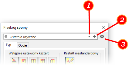

Kliknij
Utwórz nowe ustawienie wstępne i określ nazwę ustawienia lub naciśnij klawisz Enter, aby zaakceptować nazwę domyślną.
Ustawienie wstępne Ostatnio używane składa się z parametrów używanych w przypadku ostatnio umieszczonego elementu danego typu. Ustawienie Ostatnio używane jest wyświetlane, jeśli dla nowo utworzonego elementu nie zostało zapisane żadne ustawienie wstępne. Ustawienia wstępnego Ostatnio używane można używać w niezmienionej postaci lub zmodyfikować jego wartości. W dowolnym momencie można zapisać zmienione ustawienie wstępne jako nowe ustawienie wstępne, klikając przycisk
Utwórz nowe ustawienie wstępne oraz akceptując domyślną nazwę lub podając nową. Ustawienia Ostatnio używane są zachowywane w kolejnych sesjach.

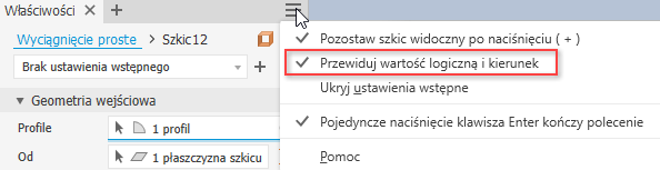

Wybory operacji logicznych są zapisywane w ustawieniu wstępnym poleceń Wyciągnięcie proste, Obrót, Przeciągnięcie i Zwój. W przypadku polecenia Wyciągnięcie proste i Obrót jest dostępne ustawienie zaawansowane — Przewiduj wartość logiczną i kierunek, dzięki któremu oprogramowanie sugeruje wybór operacji logicznej na podstawie profilu i brył w modelu. To ustawienie zastępuje wybór operacji logicznej ustawienia wstępnego.
