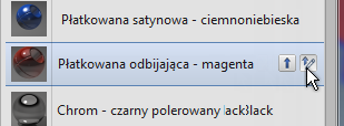

- W jednym z następujących położeń zatrzymaj kursor nad wyglądem do edycji:

- Aby zmienić nazwę wyglądu, kliknij go prawym przyciskiem myszy na liście Wyglądy dokumentu, a następnie kliknij opcję Zmień nazwę.
