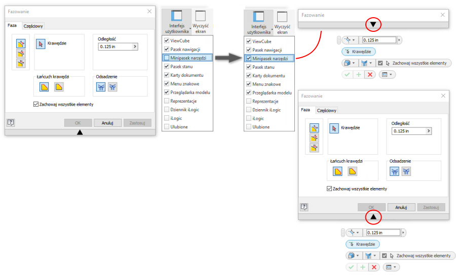

W przypadku kilku okien dialogowych programu Inventor występuje minipasek narzędzi, który może być wyświetlany razem z oknem dialogowym.
Opcje dostępne na tych minipaskach narzędzi są identyczne jak w oknie dialogowym. Można wybrać wyświetlanie lub ukrycie minipasków narzędzi podczas używania następujących poleceń: Skorupa, Pochylenie ściany, Faza i Połączenie. Domyślnie minipaski narzędzi nie są wyświetlane.
Wyświetlanie i ukrywanie minipasków narzędzi
panel Interfejs użytkownika
Minipasek narzędzi.
Jeśli pole wyboru jest zaznaczone, wyświetlane jest zarówno okno dialogowe, jak i minipasek narzędzi podczas uzyskiwania dostępu do jednego z powyższych poleceń, jak pokazano na poniższym rysunku:
Aby powiększyć obszar graficzny, wyłącz wyświetlanie minipasków narzędzi:
