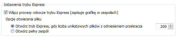

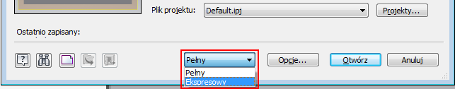

Tryb Express jest opcją, którą trzeba włączyć. Gdy jest włączona, dostępne są dwie opcje otwierania. Wczytaj pełny zespół, która umożliwia wczytanie wszystkich danych komponentów i udostępnienie wszystkich poleceń. W przypadku dużych zespołów może to mieć negatywny wpływ na wydajność i czas przetwarzania. Lub Wczytaj ekspresowo, która umożliwia wczytanie tylko buforowanej grafiki i wyłączenie niektórych poleceń.
Opcja Wczytaj ekspresowo zapewnia znacznie szybsze (3–5x) otwieranie plików dużych zespołów. Tryb Express powoduje zapisanie rozszerzonych danych wyświetlania (buforowana grafika) w pliku zespołu (.iam). Te dodatkowe dane, określane jako dane trybu Express, umożliwiają programowi Inventor szybsze otwieranie zespołu.

Po włączeniu trybu Express i zapisaniu zespołu używana jest wartość progowa, aby wywołać opcję Wczytaj ekspresowo podczas otwierania zespołu, który przekracza wartość unikatowych plików. Podczas otwierania zespołu można nadpisać domyślne zachowanie otwierania pliku, używając jednej z następujących technik:
