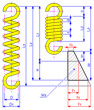

Sprężyna naciągowa jest sprężyną śrubową walcową ze zwojami przylegającymi do siebie, zdolną do przenoszenia zewnętrznych sił przeciwnych działających osobno w jej osi.
Wymiary
d |
średnica drutu [mm, cal] |
D |
średnica podziałowa sprężyny [mm, cal] |
D 1 |
zewnętrzna średnica sprężyny [mm, cal] |
D 2 |
wewnętrzna średnica sprężyny [mm, cal] |
H |
ugięcie robocze [mm, cal] |
t |
podział czynnych zwojów w stanie nieobciążonym [mm, cal] |
o |
wysokość ucha [mm, cal] |
s x |
ugięcie sprężyny [mm, cal] |
L x |
długość sprężyny [mm, cal] |
F x |
siła robocza wywierana przez sprężynę [N, funt] |
W 8 |
energia odkształcenia [J, stopa funt] |
x |
wskaźnik odpowiadający stanowi sprężyny |
Uzwojenie
Stany
