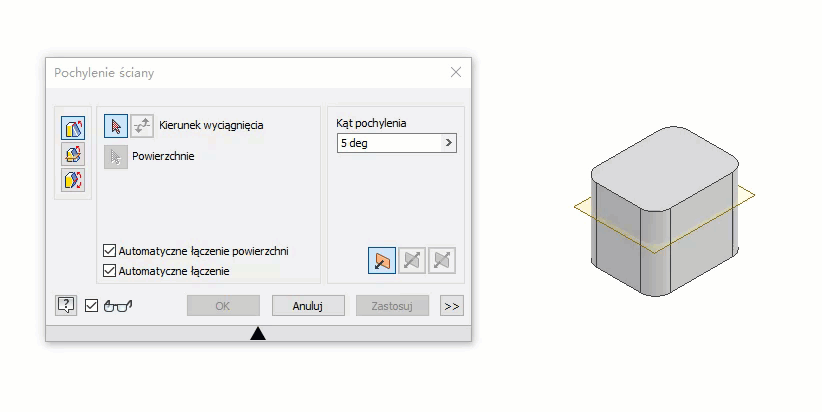

W poniższym przykładzie stała górna powierzchnia ustawia kierunek wyciągnięcia w górę. Pochylane są wszystkie ściany boczne, dodając materiał pod płaszczyzną stałą.
W kolejnym przykładzie płaszczyzną stałą jest płaszczyzna konstrukcyjna. Materiał jest usuwany w kierunku wyciągania powyżej stałej płaszczyzny i dodawany poniżej stałej płaszczyzny:
- Definiowanie kierunku wyciągnięcia: przesuwaj kursor nad powierzchnią, płaszczyzną konstrukcyjną, krawędzią lub osią, dopóki nie zostanie wyświetlona strzałka skierowana w żądanym kierunku. Następnie kliknij, aby go wybrać.
Wskazówka: Aby zmienić kierunek wyciągnięcia, kliknij przycisk Odwróć kierunek
- Wybierz powierzchnie do pochylenia. Podczas przesuwania kursora nad powierzchnią zostanie ona wyróżniona jednym kolorem, a stała krawędź, która jest przecięciem wybranej powierzchni i płaszczyzny stałej, innym. Aby usunąć powierzchnię lub krawędź ze zbioru wskazań, kliknij, trzymając wciśnięty klawisz Ctrl.

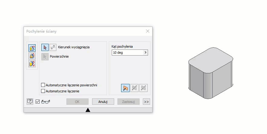

Uwaga: Jeżeli powierzchnia jest styczna względem innych powierzchni, wszystkie styczne powierzchnie zostaną wyróżnione. Aby wybrać pojedyncze powierzchnie, należy wyłączyć opcję Automatyczne łączenie powierzchni.

- W celu zachowania sąsiednich połączonych elementów, takich jak zaokrąglenia, wybierz opcję Automatyczne łączenie. Aby połączone elementy nie były włączane do pochylenia, należy wyłączyć opcję Automatyczne łączenie.
