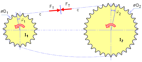

Drgania osiowe lub sprężyste
W drganiach osiowych łańcuch działa jak sprężyna umieszczona między wirnikami kół łańcuchowych. Ten typ drgań nie jest łatwy do zaobserwowania, ale można go zidentyfikować w rezonansie z powodu zwiększonego hałasu. Impuls pochodzący od działania dużego, okresowego obciążenia może wystarczyć do spowodowania drgań uszkadzających w rezonansie.
Krytyczna prędkość koła napędowego spowodowana działaniem wielobocznym
Krytyczna prędkość koła napędowego spowodowana biciem obwodowym
Krytyczna prędkość koła napędowego spowodowana niedokładnością podziału ogniwa łańcucha
gdzie:
n cAca |
Krytyczna prędkość koła napędowego spowodowana działaniem wielobocznym [rpm] |
n cAcr |
Krytyczna prędkość koła napędowego spowodowane biciem obwodowym [rpm] |
n cAip |
Krytyczna prędkość koła napędowego spowodowana niedokładnością podziału ogniwa łańcucha [rpm] |
z 1 |
Liczba zębów koła napędowego [-] |
c |
Sztywność łańcucha [N/m] |
D 1 |
Średnica podziałowa koła wejściowego [-] |
D 2 |
Średnica podziałowa koła wyjściowego [-] |
I 1 |
Moment obrotowy bezwładności w stosunku do koła wejściowego [kg m 2 ] |
I 2 |
