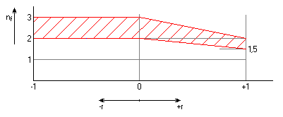

Zamieszczony poniżej obrazek przedstawia wpływ przebiegu obciążenia na bezpieczeństwo połączenia gwintowane. Zakres zalecanych minimalnych wartości współczynnika bezpieczeństwa, które zależą od wartości współczynnika asymetrii cyklu r =σ n / σ h .
