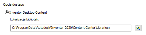

Możesz korzystać z biblioteki Content Center jako autonomiczny użytkownik lub jako członek grupy roboczej.
Aby pracować jako autonomiczny użytkownik, podczas instalacji wybierz opcję Desktop Content. Biblioteki Content Center podczas instalacji są instalowane w lokalnym folderze Desktop Content. Po zakończeniu instalacji biblioteka Content Center jest gotowa do użytku.
Można wyeliminować potrzebę instalacji i synchronizacji bibliotek Content Center przez każdego członka grupy roboczej, instalując biblioteki Content Center na serwerze Vault. Aby korzystać z bibliotek Content Center, należy zalogować się na serwerze.
