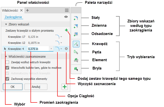

Panel właściwości Zaokrąglenie zawiera paletę narzędzi zadokowaną z boku. W razie potrzeby można ją odciągnąć i odłączyć. Aby ponownie je połączyć, kliknij i przeciągnij jeden z nich w pobliże drugiego, a gdy pojawi się niebieska krawędź, zwolnij przycisk myszy. Gdy kursor znajdzie się w pobliżu panelu właściwości, bok, do którego zostanie przyciągnięta paleta narzędzi, zostanie wyróżniony.
Elementy sterujące palety narzędzi umożliwiają dodawanie wielu rozmiarów i typów zaokrągleń w trakcie jednej sesji polecenia:
- Można dodać różne typy zbiorów wskazań zaokrągleń — stałe lub zmienne oraz utworzyć odsadzenia zaokrągleń. Aby dodać inny typ zbioru wskazań, na palecie narzędzi kliknij typ, którego chcesz użyć, i wybierz krawędzie dla tego typu. Aby dodać zaokrąglenia o innym promieniu, dodaj kolejny zbiór wskazań do bieżącego typu zaokrąglenia.
- Nie można utworzyć wielu pustych zbiorów. Zbiory muszą być wypełnione, aby można było utworzyć dodatkowy zbiór tego samego typu.
- Jeśli istnieje pusty zbiór wskazań, a wybrany zostanie inny typ zbioru wskazań, pusty zbiór zostanie zastąpiony wybranym zbiorem.
- Można zmienić priorytety filtru wyboru — krawędź, pętla, element lub bryła.
- Wybranie filtru wyboru Bryła spowoduje zastąpienie pustego zbioru wskazań.
- Wybranie innego typu zaokrąglenia z pustym filtrem wyboru Bryła spowoduje usunięcie grupy wskazań brył i dodanie wybranego typu filtru.
Uwaga: Wszystkie wymiary zaokrąglenia w danym zbiorze wskazań są wyświetlane podczas edycji dowolnej wartości w tym zbiorze.

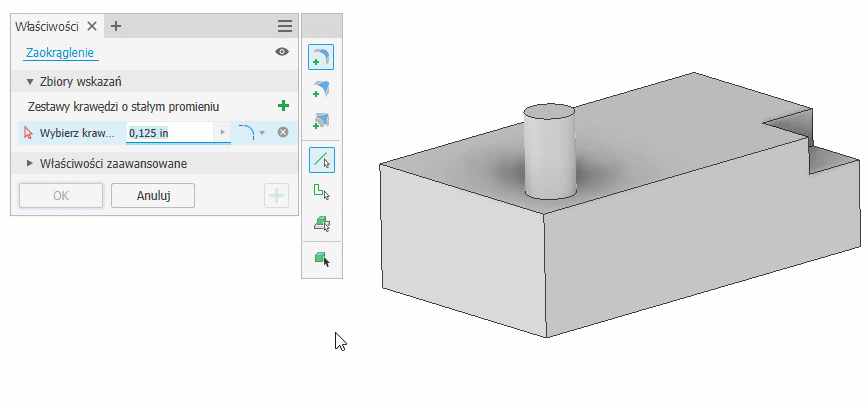

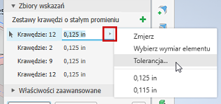

Tworzenie zaokrąglenia krawędzi o stałym promieniu
- Kliknij kartę Model 3D
panel Zmień
Zaokrąglenie
- W panelu właściwości opcja Zestaw krawędzi o stałym promieniu
zostanie natychmiast uaktywniona. Można rozpocząć wybieranie krawędzi, zmodyfikować parametry lub zmienić typy zbioru wskazań przed wyborem krawędzi.
Uwaga: Aby wybrać wiele krawędzi, użyj zaznaczenia za pomocą okna. Aby dodać wiele krawędzi, użyj kombinacji klawiszy Shift+Window. Aby usunąć wiele krawędzi, użyj kombinacji klawiszy Ctrl+Window. Aby usunąć wiersze wybranych krawędzi, użyj kombinacji klawiszy Ctrl+Delete lub kliknij ikonę Wyczyść zaznaczenie

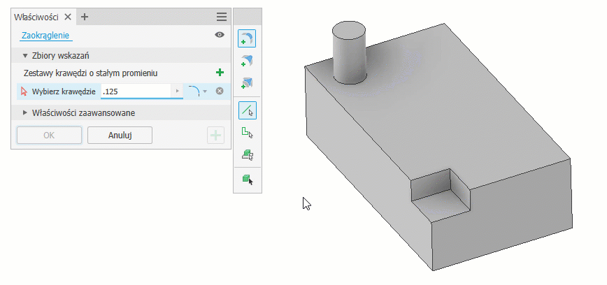

- Aby sprecyzować sposób wyboru, przełącz priorytet wyboru:
Krawędź. Umożliwia dodanie lub usunięcie (Ctrl+kliknięcie) pojedynczych krawędzi.
Pętla. Umożliwia wybranie lub usunięcie krawędzi zamkniętej pętli na powierzchni.
Element. Umożliwia zastosowanie zaokrąglenia do wszystkich krawędzi wybranego elementu, które przecinają się z innymi elementami. Jeśli używane w środowisku zespołu, tylko elementy części mogą być wybierane.
Bryła. Umożliwia wybranie wszystkich krawędzi korpusu bryłowego, pozwalając na szybkie tworzenie zaokrągleń. Wszystkie krawędzie brył mają tę samą wartość promienia.
Uwaga: Po przejściu do bieżącego zbioru wskazań i zmianie trybu wyboru bieżący zbiór zostanie zachowany i nastąpi utworzenie nowego zbioru wskazań.

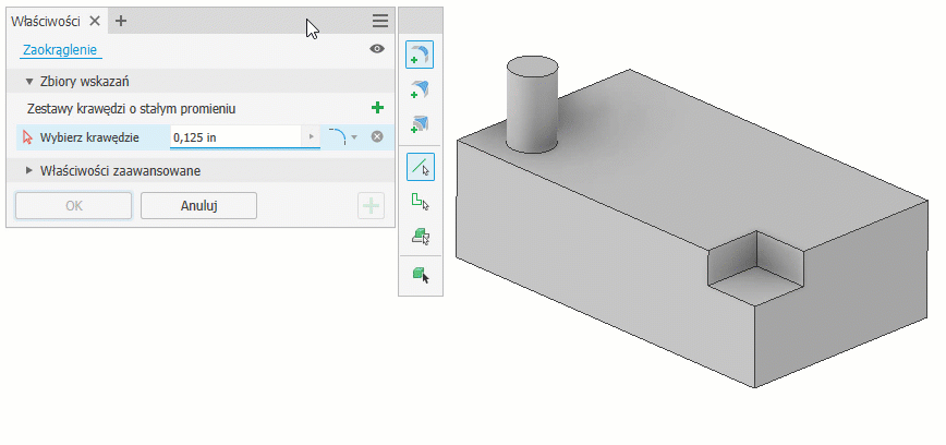

- Promień zaokrąglenia można określić za pomocą manipulatora w obszarze rysunku, edytora wartości w obszarze rysunku lub pola panelu właściwości. Aby zastosować tolerancje do promienia zaokrąglenia, kliknij strzałkę w polu wartości i wybierz opcję Tolerancja..., a następnie w oknie dialogowym ustaw wymagany typ tolerancji i jej wartość.
- Wybierz preferowaną ciągłość:
- Właściwości zaawansowane — zaznacz odpowiednie opcje lub usuń ich zaznaczanie.
Zawijaj wzdłuż ostrych krawędzi
- Po wybraniu tej opcji określony promień jest zmieniany tak, aby zachować krawędzie sąsiadujących powierzchni:
- Gdy ta opcja nie jest wybrana, zachowywany jest stały promień, a w razie potrzeby sąsiadujące powierzchnie zostają wydłużone:
Wierzchołki kuliste
- Gdy ta opcja jest zaznaczona, tworzone są zaokrąglenia krawędzi w postaci wierzchołka kulistego:
- Gdy ta opcja nie jest zaznaczona, tworzone są ciągłe styczne przejścia pomiędzy zaokrągleniami krawędzi na ostrych narożnikach:
- Automatyczny łańcuch krawędzi. Ustala właściwości wybierania krawędzi dla zaokrąglania krawędzi. Zaznacz, aby automatycznie wybierać wszystkie styczne krawędzie podczas wyboru krawędzi do zaokrąglenia. Aby wybierać tylko wskazane krawędzie, odznacz pole wyboru.
- Zachowaj wszystkie elementy. Gdy ta opcja jest zaznaczona, sprawdza wszystkie elementy przecinające się z zaokrągleniem. Ich przecięcia są obliczane podczas operacji zaokrąglania. Gdy opcja nie jest wybrana, podczas operacji są obliczane tylko krawędzie, które są częścią operacji zaokrąglania.
- Kliknij przycisk OK, aby zakończyć i zamknąć panel właściwości. Kliknij przycisk
Zastosuj, aby kontynuować stosowanie zaokrągleń wklęsłych i wypukłych.

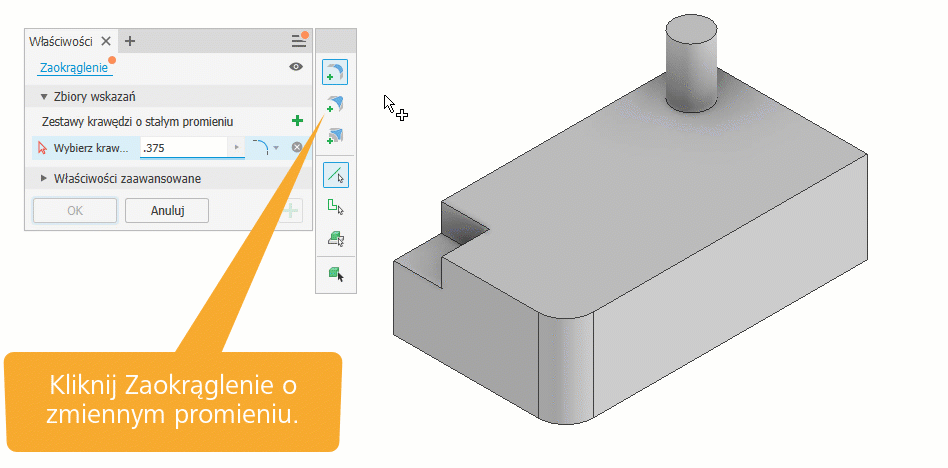

Tworzenie zaokrąglenia o zmiennym promieniu
Wybierz co najmniej jedną krawędź i określ inny promień dla punktu początkowego i końcowego każdej krawędzi. Można dodać punkty pośrednie, z których każdy może mieć inny promień i inne położenie wzdłuż krawędzi. Na koniec wybierz typ ciągłości krawędzi.
panel Zmień
Zaokrąglenie
- Na palecie narzędzi panelu właściwości kliknij opcję
Zaokrąglenie o zmiennym promieniu. Panel właściwości zostanie rozwinięty, aby wyświetlić dodatkowe pola wprowadzania danych.

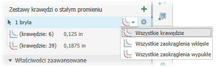

Wszystkie zaokrąglenia wklęsłe i wypukłe
W przypadku bryły lub korpusu wielobryłowego można zastosować zaokrąglenia wklęsłe i wypukłe do wszystkich krawędzi. Można również zastosować tylko zaokrąglenia wklęsłe lub tylko zaokrąglenia wypukłe, ponieważ każdy z nich ma parametr promienia. W danej chwili można zdefiniować tylko jeden zbiór wskazań brył. Za pomocą polecenia Zastosuj, można wykonać wiele brył o różnych wartościach zaokrąglenia. Opcja ta nie jest dostępna w środowisku zespołu.
panel Zmień
Zaokrąglenie
- Na palecie narzędzi kliknij tryb wyboru
Bryła. Jeśli istnieje tylko jedna bryła, zostanie ona automatycznie wybrana. W przypadku części wielobryłowej wybierz bryłę docelową.
- W wierszu selektora Bryła określ, w jaki sposób mają być traktowane wszystkie dostępne krawędzie korpusu bryłowego:
Wszystkie krawędzie (domyślnie) — stosowane są zarówno zaokrąglenia wklęsłe, jak i wypukłe.
Wszystkie zaokrąglenia wklęsłe — stosowane są wyłącznie zaokrąglenia wklęsłe.
Wszystkie zaokrąglenia wypukłe — stosowane są wyłącznie zaokrąglenia wypukłe.
- Jeśli bryła docelowa nie została wybrana automatycznie, wybierz ją. W obszarze rysunku zostanie wyświetlony podgląd zaokrągleń wklęsłych i wypukłych.
- W panelu właściwości zatrzymaj kursor nad dowolnym ze zbiorów wskazań, aby wyróżnić należące do niego krawędzie. Dostosuj odpowiednio ustawienie promienia. Jeśli chcesz zastosować wyłącznie zaokrąglenia wklęsłe lub wyłącznie zaokrąglenia wypukłe, możesz usunąć zaznaczenie jednego ze zbiorów wskazań.

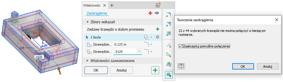

Komunikaty o błędach zaokrąglania
Czasami może zostać wyświetlony komunikat z informacją, że wybranych krawędzi nie można połączyć. Najczęściej dzieje się tak, gdy jest zaznaczonych zbyt wiele krawędzi, lub gdy jeden zestaw krawędzi nie działa z określoną wartością.
Jeśli wystąpi taki błąd, spróbuj jednego z poniższych sposobów, aby rozwiązać problem:
- Wybierz mniej krawędzi i utwórz zaokrąglenia. Łączenie wielu krawędzi jednocześnie może nie zawsze być skuteczne.
- Zmniejsz rozmiar zaokrąglenia. Aby utworzenie zaokrąglenia się powiodło, rozmiar co najmniej jednej krawędzi musi zostać nieco zmniejszony.
W rzadkich przypadkach mogą wystąpić warunki, w których określony rozmiar nie będzie działał, a rozwiązaniem jest przeprowadzenie kolejnych iteracji zmniejszania rozmiaru aż do skutku.
