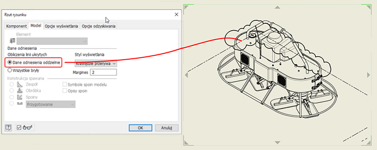

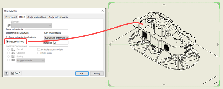

- Dane odniesienia
Obliczenia linii ukrytych określa, czy dane odniesienia są obliczane razem z danymi modelu w celu wyświetlania linii ukrytych.
- Dane odniesienia oddzielnie — dane odniesienia nie są obliczane w celu wyświetlania ukrytych linii i są widoczne przez dane modelu (zobacz w chmurce wersji).
- Wszystkie bryły — dane odniesienia i modelu są obliczane w celu wyświetlania ukrytych linii, a dane odniesienia są ukryte przez dane modelu (zobacz w chmurce wersji).
Styl wyświetlania umożliwia ustawienie stylu tworzenia widoków cieniowanych części odniesienia. Należy kliknąć strzałkę, aby dokonać wyboru.
Margines umożliwia ustawienie części obszaru poza normalną obwiednią widoku, na którą rozciąga się obwiednia widoku. Kontroluje wielkość geometrii odniesienia wyświetlanej w widoku.
Wskazówka: Części ze strukturą zestawienia komponentów jako odniesieniem nie są ujęte w formule tworzenia domyślnego rozmiaru obrysu widoku. W wyniku tego Części z odniesienia w widokach rysunkowych mogą zostać przycięte. Aby zwiększyć rozmiar ramki ograniczającej widok, zwiększ wartość w polu Margines.
