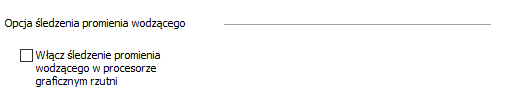

Aby użyć trybu GPU, wykonaj następujące czynności:
- Przejdź do karty Narzędzia
Opcje i kliknij przycisk Opcje aplikacji.
- Kliknij kartę Sprzęt.
- W dolnej części okna dialogowego wybierz opcję Włącz śledzenie promienia wodzącego przy użyciu GPU w rzutni. Jeśli sprzęt jest kompatybilny, opcja ta jest dostępna.
Uwaga: Aby uzyskać informacje na temat okna dialogowego, zobacz Śledzenie promienia wodzącego przy użyciu GPU poniżej.

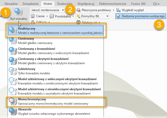

Śledzenie promienia wodzącego przy użyciu CPU
- Na karcie Widok
panel Wygląd
Styl wizualny wybierz opcję Realistyczny lub Monochromatyczny.
- W oknie Ustawienia wstępne grafiki wybierz opcję Jakość renderowania.
- Kliknij opcję Śledzenie promienia wodzącego.
Po włączeniu śledzenia promienia wodzącego w prawym dolnym rogu obszaru roboczego zostanie wyświetlone okno dialogowe.
