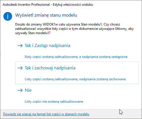

Listy części w stanach modelu
Lista części odnosi się do stanu modelu i może być współdzielona na wielu arkuszach. Edycja widoku i zmiana stanu modelu źródłowego wpływa na listy części odnoszące się do stanu modelu pierwotnego widoku.
Zostanie wyświetlone okno informacyjne umożliwiające wybranie sposobu rozwiązania list części.
- Tak i Zastąp nadpisania Wybranie tej opcji sprawi, że listy części będą odnosić się do zestawienia komponentów nowego stanu modelu, a istniejące wartości nadpisania zostaną odrzucone.
- Tak i Zachowaj nadpisania Wybranie tej opcji sprawi, że listy części będą odnosić się do zestawienia komponentów nowego stanu modelu, a istniejące wartości nadpisania będą nadal używane.
- Nie Wybranie tej opcji nie spowoduje wprowadzenia żadnych zmian na listach części.
