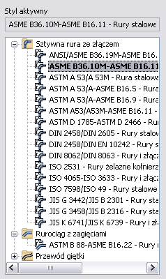

Po pierwszym otwarciu okna dialogowego Style przewodów rurowych w przeglądarce automatycznie rozwijany jest węzeł aktywnego stylu. Wyświetlany aktywny styl jest zależny od bieżącego środowiska przewodów rurowych. Aktywny styl jest wyświetlany ponad przeglądarką stylów w polu wprowadzania „tylko do odczytu”. Ten styl w przeglądarce jest wyświetlany pogrubioną czcionką.

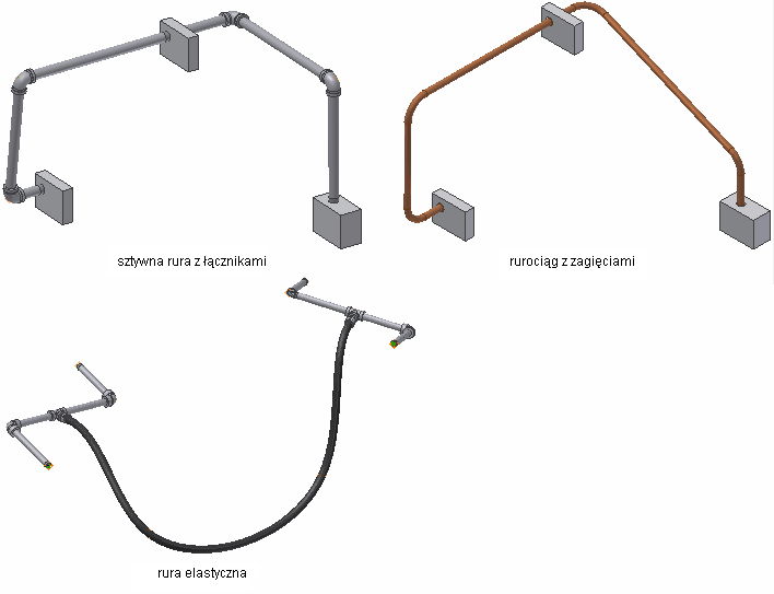

Na liście dostępne są trzy rodzaje stylów:
Umożliwia utworzenie szeregu segmentów rurek prostych połączonych określonymi łącznikami. Wymagane i opcjonalne łączniki różnią się w zależności od typu tworzonego stylu sztywnej rurki.
Umożliwia utworzenie pojedynczej trasy z zagięciami zamiast łączników w miejscach zmiany kierunku trasy.
Ta opcja umożliwia stworzenie trasy składającej się z jednego segmentu przewodu, do którego mogą być podłączone dwa łączniki.
Przykłady tych trzech typów stylów są przedstawione na rysunku poniżej.
W przeglądarce stylów dostępna jest lista wszystkich zdefiniowanych stylów. Z listy można wybrać dowolną liczbę stylów, a następnie kliknąć polecenie na pasku narzędzi, aby wykonać wybraną operację. Można również kliknąć prawym przyciskiem myszy węzeł, aby wyświetlić menu kontekstowe zawierające dodatkowe opcje.
