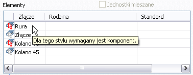

W tabeli komponentów wyświetlany jest zestaw komponentów podstawowych przeglądanego lub tworzonego stylu. Symbole oznaczają, że dany komponent jest opcjonalny lub wymagany i wskazują, czy występują problemy dotyczące tego komponentu. Po zatrzymaniu kursora na symbolu wyświetlony zostanie opis.
Kliknięcie prawym przyciskiem myszy wiersza w tabeli powoduje usunięcie istniejących komponentów, wyłączenie lub włączenie łączników lub umożliwia wyszukiwanie komponentów. Podczas wyszukiwania komponentów wyświetlane jest okno dialogowe Przeglądarka biblioteki. Części dostępne do wyboru są wyświetlane w oknie dialogowym Przeglądarka biblioteki. Części te są filtrowane z biblioteki Content Center ma podstawie węzła wybranego w przeglądarce stylów oraz kryteriów stylów ustawionych na karcie Ogólne.
