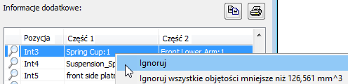

Wskazówka: Dwukrotne kliknięcie kolizji pozwala powiększyć wybraną kolizję, aby obejrzeć jej obszar.
- Jeżeli zostanie wykryta kolizja, w oknie dialogowym Kolizja wyświetlane są następujące informacje:
