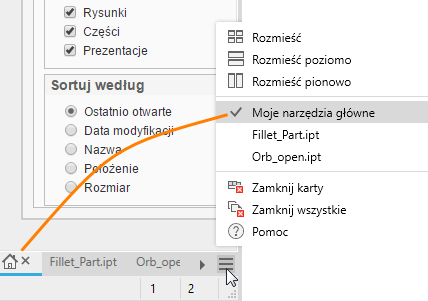

Dokumenty mogą być wyświetlane w co najmniej jednym oknie na co najmniej jednym monitorze. Po uruchomieniu programu Inventor domyślnym oknem jest „Moje narzędzia główne”, a na karcie wyświetlana jest ikona
. Domyślne wyświetlanie można wyłączyć w oknie Opcje aplikacji na karcie Ogólne. W menu karty dokumentu wyświetlane są opcje układu okien i aktywny dokument.
Po zatrzymaniu kursora na nazwie pliku na dole okna graficznego programu Inventor zostanie wyświetlona etykieta narzędzi z obrazem miniatury i informacje na temat dokumentu, jak pokazano na ilustracji poniżej:

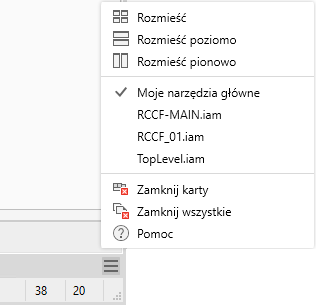

Menu dokumentów
Układy okien można utworzyć za pomocą menu Dokumenty na prawym końcu paska kart okna.
