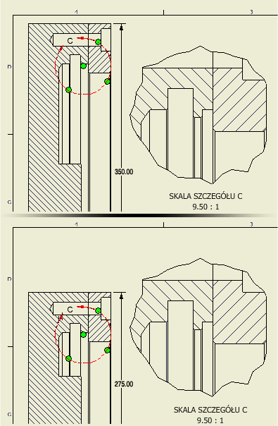

Polecenia Dołącz wiąże definicje szczegółów z widokiem macierzystym w środowisku rysunku. Jeśli wymiary lub zależności pozycyjne geometrii rzutu macierzystego zostaną zmienione, to dołączona definicja szczegółu pozostaje dołączona i przesuwa się z określonym przez użytkownika wierzchołkiem dołączenia.
Definicja rzutu zachowuje swoje relatywne położenie względem rzutu macierzystego. W przeglądarce obok dołączonego widoku pojawia się symbol szpilki.
Jako wierzchołka dołączenia definicji widoku można używać punktów końcowych, punktów środkowych i punktów symetrii. Dołączenie można również usunąć.
Podczas kopiowania rzutu macierzystego i dołączonej definicji widoku do tego samego arkusza, innego arkusza lub do innego rysunku, zależność dołączenia zostaje zachowana.
Można wybrać wiele definicji widoków i dołączyć je do rzutu macierzystego w czasie jednej operacji. Każda z definicji widoku współdzieli pojedynczy wierzchołek dołączenia na rzucie macierzystym. W razie potrzeby, można następnie przedefiniować wierzchołek dołączenia dla każdego wystąpienia.
