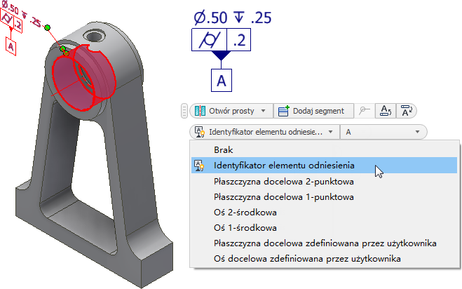

Na minipasku narzędzi znajduje się interaktywny podgląd oznaczenia tolerancji. Minipasek narzędzi zawiera opcje pozwalające na wybór typu geometrii lub elementu, dołączenie identyfikatora cząstkowego bądź dodanie wiersza do tolerancji kształtu i położenia. Opcje odpowiednie dla wybranej geometrii lub elementu są wyświetlane w polach listy.

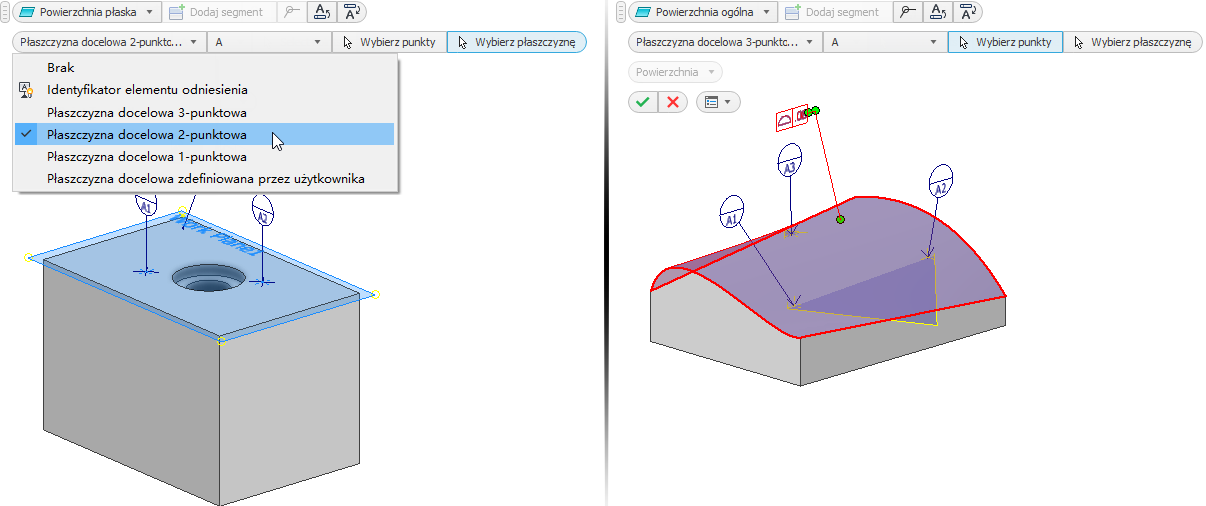

- Kliknij elementy na podglądzie, aby zmienić właściwości i wartości wyświetlane w opisie. Kliknij listę rozwijaną Identyfikator elementu odniesienia, aby wyświetlić opcje.
- Można utworzyć cząstkowe elementy odniesienia, wybierając jedną z opcji z listy rozwijanej. Przykładowo poniższy rysunek po lewej stronie tworzy cząstkowe elementy odniesienia przy użyciu dwóch punktów szkicu 2D i płaszczyzny konstrukcyjnej. Rysunek po prawej stronie wykorzystuje trzy punkty konstrukcyjne i płaszczyznę konstrukcyjną.
Uwaga: Punkty szkicu 2D są wybierane automatycznie. Punkty konstrukcyjne należy wybrać ręcznie.

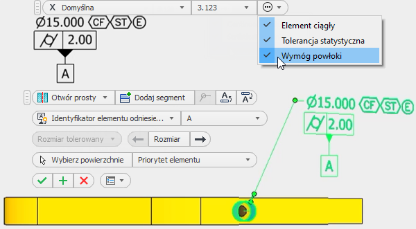

Dodawanie symboli elementów ciągłych, tolerancji statystycznej i wymogów powłoki
Użyj opcji opisu, aby dołączyć modyfikatory cech bezpośrednio do tekstu wymiarowego. Modyfikatory cech są wyświetlane w kolejności, w której są dodawane.

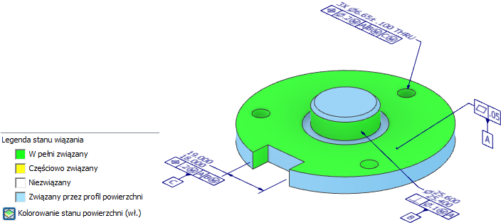

Użycie Doradcy tolerowania w celu ułatwienia weryfikacji GD&T
Doradca tolerowania prowadzi użytkownika przez proces tworzenia w pełni związanego modelu. Podczas tworzenia elementów tolerancji doradca wyświetla komunikaty informacyjne lub ostrzeżenia dotyczące potencjalnych problemów w panelu przeglądarki Doradca tolerowania. Włącz opcję Kolorowanie stanu powierzchni, aby zobaczyć stan wiązania powierzchni modelu.
- Na wstążce kliknij kartę Opisz
panel Zarządzanie
Doradca tolerowania
Zostanie wyświetlony panel przeglądarki Doradca tolerowania.
- Poniżej znajdują się przykłady komunikatów, które mogą być wyświetlane dla elementów w panelu doradcy:
- Kliknij prawym przyciskiem myszy komunikat i wybierz opcję Więcej informacji, aby wyświetlić pomoc kontekstową, która zawiera informacje na temat komunikatów i czynności, które można podjąć, aby rozwiązać problem.
- Kliknij opcję Doradca tolerowania na wstążce, aby wyświetlić lub ukryć panel przeglądarki Doradca tolerowania.
- Można również kliknąć opcję Kolorowanie stanu powierzchni dostępną w dolnej części przeglądarki doradcy tolerowania, aby włączyć lub wyłączyć kolorowanie stanu wiązania powierzchni.
