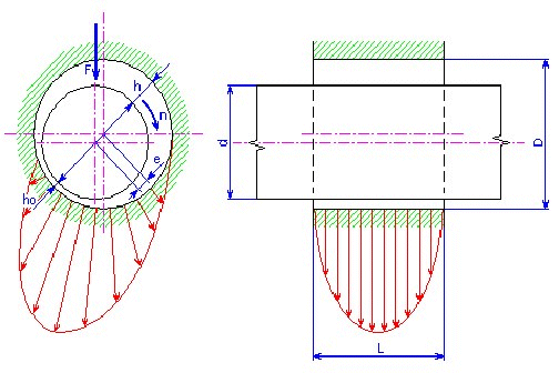

Łożyska smarowane hydrodynamicznie są najważniejszym rodzajem łożysk ślizgowych, ponieważ pełne płynne smarowanie gwarantuje ich niezawodną pracę, bez dużego zużycia końcowego. W tych łożyskach warstwa smarująca jest tworzona przez względny ruch przesuwanych powierzchni. Ten ruch powoduje wpłynięcie smaru w szczelinę smarowania dzięki adhezji smaru. Warstwa wspomagająca wypływa z wąskiej szczeliny w kształcie litery V. W tej warstwie tworzone jest pole ciśnienia hydrodynamicznego, którego siła wynikowa musi równoważyć siłę obciążenia łożyska. Pole ciśnienia hydrodynamicznego jest pokazane na następującym schemacie łożyska.
Znaczenie użytych zmiennych:
d |
Średnica czopu [mm] |
D |
Średnica łożyska [mm] |
e |
Mimośrodowość czopu w łożysku [μm] |
F |
Siła obciążenia [N] |
h o |
Najmniejsza grubość hydrodynamicznie skutecznej warstwy smarowania podczas pracy łożyska [μm] |
L |
Szerokość łożyska [mm] |
n |
Prędkość czopu [min -1 ] |
