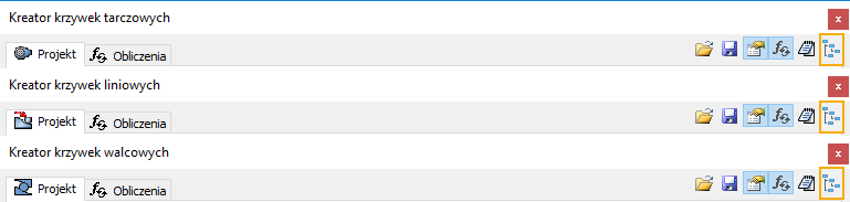

Wstawianie krzywki liniowej
Obliczanie krzywek liniowych
- Na wstążce kliknij kartę Projekt
panel Przeniesienie napędu
Krzywka liniowa.
- Na karcie Projekt:
- W polu grupy Krzywka wybierz typ krzywki do wstawienia (Komponent, Brak modelu).
- Wstaw wartości dla krzywki i popychacza.
- Przełącz na kartę Obliczenia:
- Podaj wartości obliczeń. Wartości i jednostki można bezpośrednio zmieniać w polach edycji.
- Kliknij przycisk Obliczenia, aby rozpocząć obliczanie.
- Wyniki obliczeń są wyświetlanie w obszarze Wyniki. Wartości wejściowe, których przeliczenie nie powiodło się, są wyświetlane na czerwono (nie odpowiadają one innym wprowadzonym wartościom lub kryteriom obliczenia). Raporty z obliczeń wyświetlane są w obszarze Podsumowanie wiadomości. Obszar ten wyświetlany jest po kliknięciu znaku >> w prawej dolnej części karty Obliczenia.
- (Opcjonalnie) Kliknij przycisk
Zapisz do pliku znajdujący się nad obszarem wykresu, aby zapisać dane wykresu w pliku tekstowym.
Wyniki w prawym górnym rogu karty Projekt lub Obliczenia, aby otworzyć raport w formacie HTML.
- Jeśli obliczenia wskazują na zgodność projektu, kliknij przycisk OK.
