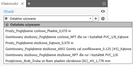

  3. Określ ustawienie wstępne. Jeśli nie ma żadnych ustawień wstępnych lub nie istnieje preferowane ustawienie, kontynuuj proces określania potrzebnych parametrów otworu.
    Uwaga: Po zakończeniu określania parametrów i kliknięciu przycisku OK automatycznie zostanie utworzone ustawienie wstępne o nazwie Ostatnio używane. Można dalej używać tego ustawienia wstępnego lub zapisać je pod podaną nazwą. Wartości tolerancji parametrów otworu zostaną zapisane w ustawieniu wstępnym.
    Ważne: Jeśli chcesz utworzyć ustawienie wstępne, a opcja jest wyłączona, to plik HoleCmd.preset jest ustawiony jako tylko do odczytu. Przejdź do folderu %USERPROFILE%\AppData\Roaming\Autodesk\Inventor xxxx\Presets. Kliknij prawym przyciskiem myszy plik ustawień wstępnych i kliknij polecenie Właściwości. Na karcie Ogólne, w sekcji Atrybuty usuń zaznaczenie pola wyboru Tylko do odczytu.

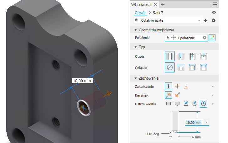

      Położenie
    1. Określ położenie otworu poprzez:
      • Kliknięcie w dowolnym miejscu na powierzchni płaskiej lub płaszczyźnie konstrukcyjnej. Środek otworu zostanie umieszczony w miejscu kliknięcia. Można przeciągnąć niezwiązane środki otworów, aby zmienić ich położenie.
      • Wybranie punktu, a następnie kliknięcie krawędzi liniowej (równoległej do osi otworu) lub powierzchni/płaszczyzny konstrukcyjnej (prostopadłej do osi otworu).
    2. Kliknij krawędź odniesienia, aby umieścić wymiary. Wymiary umieszczenia liniowego można wybierać, edytować lub usuwać, gdy aktywne jest polecenie Otwór. Wybierz wymiar i zmień wartość lub użyj klawisza Delete, aby usunąć wymiar.
      Uwaga: Aby użyć istniejących wymiarów szkicu, podczas edycji wymiaru kliknij wymiar, którego chcesz użyć.
      Możesz również kliknąć strzałkę na prawym końcu pola wymiaru i wybrać opcję Wybierz wymiar elementu. Wybierz element zawierający wymiar, który ma zostać użyty, a następnie rzeczywisty wymiar.
    3. Aby utworzyć otwory współśrodkowe, umieść środek otworu i kliknij krawędź modelu lub powierzchnię zakrzywioną, względem której otwór ma być współśrodkowy.
      Uwaga: Możesz wybrać krawędź płaszczyzny konstrukcyjnej, następnie krawędź modelu lub płaszczyznę zakrzywioną, aby umieścić koncentryczny środek otworu. Głębokość otworu jest mierzona od płaszczyzny konstrukcyjnej.
    4. Aby usunąć środek otworu z wyboru, a zachować go w szkicu, użyj kombinacji Ctrl+kliknięcie i wybierz środek otworu. Aby usunąć otwór i środek otworu, wybierz punkt środkowy otworu i usuń go.
    5. Aby anulować wybór, użyj przycisku Wyczyść zaznaczenia na końcu wybranego elementu.

  5. Określ Typ. Na typ składa się: typ łącznika i typ otworu.
      Typ otworu
