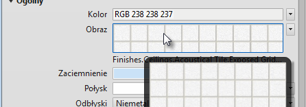

Niestandardowe style kolorów z mapami tekstur mogą wymagać dodatkowych modyfikacji tekstury. Dopasowywanie tekstury wymaga użycia Edytora wyglądu lub narzędzi Dokumentacja edytora wyglądu w obszarze rysunku. Przyjrzymy się, jak można to zrobić za pomocą Edytora wyglądu, kontynuując procedurę opisaną w odpowiedzi na poprzednie pytanie.

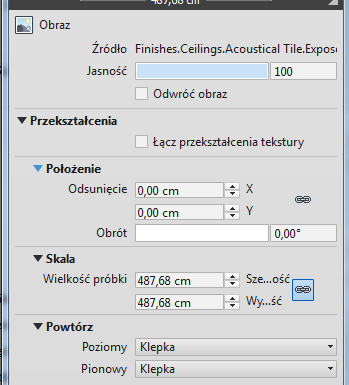

- W przeglądarce wyglądów zmień wygląd niestandardowy.
- W oknie Edytor wyglądu kliknij podgląd obrazu, aby otworzyć Edytor tekstur.
- W Edytorze tekstur można przełączać obrazy, modyfikować położenie, skalować i powtarzać wartości. W tym przypadku należy zmodyfikować skalę.
- Kliknij nazwę źródła, aby zastąpić obraz innym.
- Zmień położenie mapy, włączając w to obrót.
- Przeskaluj mapę, aby dostosować ją do wymagań. Aby przeskalować niejednorodnie, kliknij przycisk
w celu przerwania połączenia współczynnika proporcji.
- Po wprowadzeniu zmian zamknij Edytor tekstur.
- W Edytorze wyglądu kliknij przycisk Zastosuj lub przycisk OK po zakończeniu edycji wyglądu.
- Po zakończeniu zamknij przeglądarkę wyglądu.
