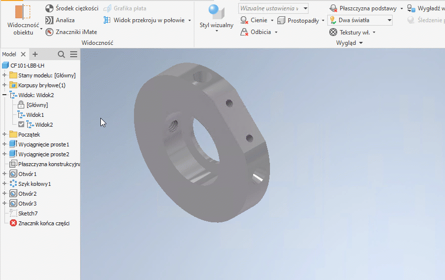

Tworzenie przekroju w połowie
- Kliknij kolejno kartę Widok
panel Wygląd
Widok przekroju w połowie
- Wybierz dowolną płaszczyznę lub powierzchnię płaską jako płaszczyznę cięcia.
- Kliknij prawym przyciskiem myszy i wybierz polecenie Odwróć, jeśli to konieczne, aby zmienić kierunek przekroju lub użyj narzędzi wyświetlania.
- Przeciągnij płaszczyznę lub wprowadź wartość w polu, aby zmienić położenie.
- Kliknij przycisk Kontynuuj.
- Kliknij prawym przyciskiem myszy, a następnie wybierz:
- OK, aby zastosować przekrój.
- Odwróć, aby zmienić kierunek przekroju.

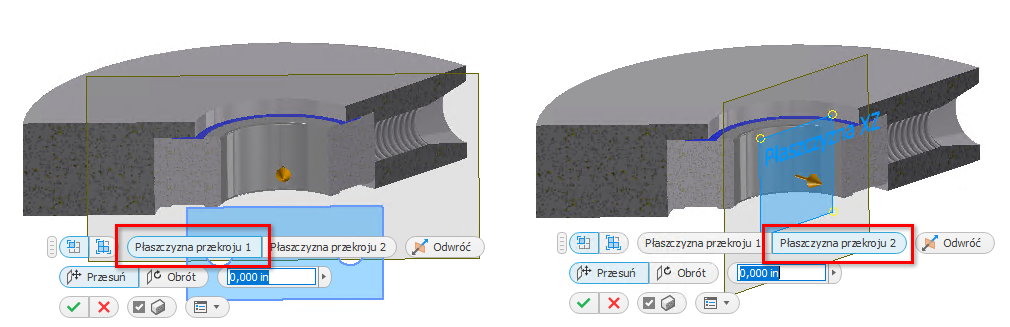

Tworzenie przekrojów w jednej czwartej i w trzech czwartych
panel Wygląd i następnie wybierz typ widoku przekroju:
- Przekrój w jednej czwartej
- Przekrój w trzech czwartych
- Wybierz dowolną płaszczyznę lub płaską powierzchnię jako pierwszą płaszczyznę cięcia.
- Kliknij prawym przyciskiem myszy i wybierz polecenie Odwróć, aby zmienić kierunek przekroju.
- Kliknij prawym przyciskiem myszy w obszarze rysunku i kliknij przycisk Kontynuuj.
- Wybierz dowolną płaszczyznę lub płaską powierzchnię jako drugą płaszczyznę cięcia.
- Widok przekroju w trzech czwartych, aby zmienić typ widoku przekroju.

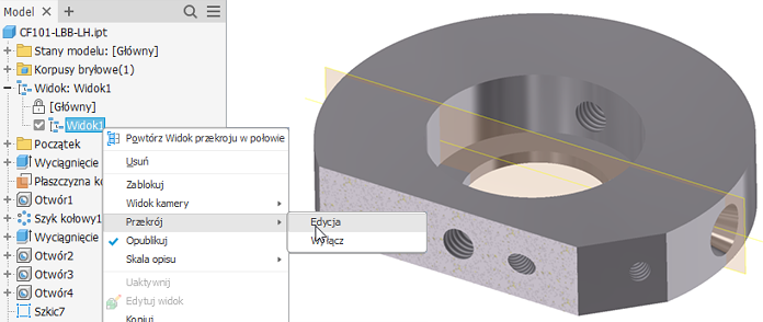

Edycja lub wyłączanie widoku przekroju
- W przeglądarce modelu kliknij prawym przyciskiem myszy reprezentację widoku zawierającą widok przekroju, który chcesz edytować, i kliknij kolejno Widok przekroju > Edytuj.
Uwaga: Można również wyłączyć widok przekroju.
- Za pomocą narzędzi w obszarze rysunku zmień definicję widoku przekroju.
- Kliknij przycisk OK, aby zastosować zmiany widoku.
