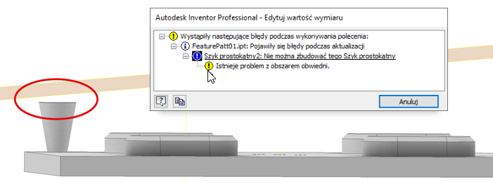

Szyki ograniczone
Są to punkty, które należy zapamiętać podczas używania szyków ograniczonych do obwiedni.
  • Płaszczyzny obwiedni pod innym kątem, nierównoległe do normalnej elementu, mogą dać różne wyniki, jak pokazano na poniższej ilustracji.
    Uwaga: Jeśli nie ma przecięcia między płaszczyzną obwiedni a elementem, opcja geometrii w pełni zamkniętej jest wyłączona.
  • Jeśli płaszczyzna obwiedni jest tworzona lub edytowana w taki sposób, że nie przecina ona elementu szyku, powoduje to utworzenie warunku błędu i wyświetlenie komunikatu. Geometria musi przecinać płaszczyznę obwiedni.

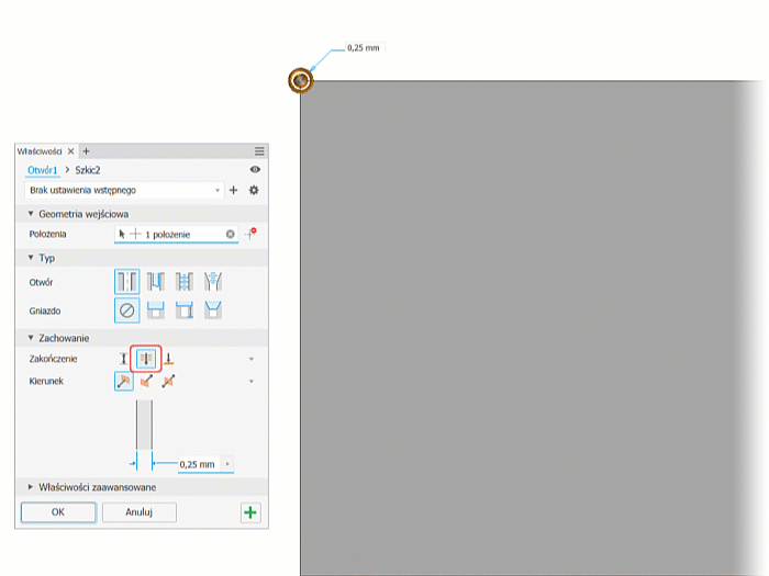

Element Otwór jest przypadkiem szczególnym. Otwory z Zakończeniem ustawionym jako Na wylot tworzą szyk części bryły, przez którą przenika element początkowy. Jeśli wynik nie jest zgodny z oczekiwaniami, zmień zakończenie na Odległość.
