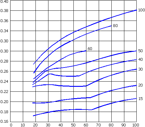

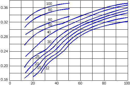

Dla standardowych kół zębatych czołowych (bazujących na promieniu zaokrąglenia zęba = 0,35/P). Z AGMA Information Sheet 225.01.
Liczba zębów w kole zębatym, dla którego żądany jest współczynnik geometrii
Liczba zębów w kole zębatym współpracującym. |
