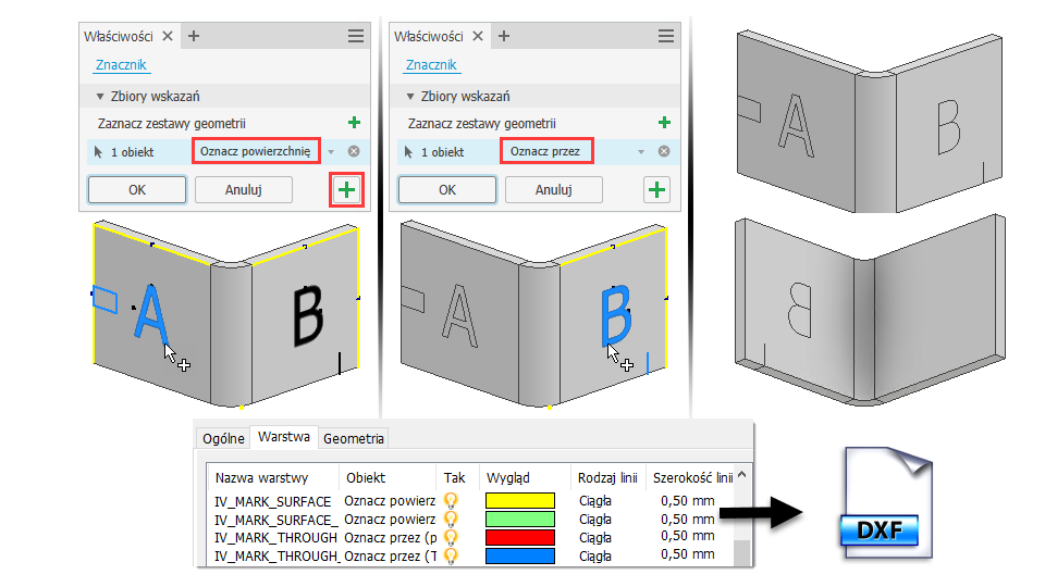

- Wybierz opcję Znacznik powierzchni, aby zastosować znacznik do pojedynczej powierzchni i utworzyć kontur tekstu.
- Wybierz opcję Znacznik przelotowy, aby zastosować znacznik do wielu powierzchni i przekształcić znaki tekstu w pojedynczą ścieżkę obrysu na podstawie wybranej czcionki.
- Wybierz tekst lub geometrię szkicu. Jeśli nie istnieje żaden szkic, zostanie wyświetlony monit o wybranie powierzchni, na której ma zostać umieszczony znacznik, a następnie na tej powierzchni zostanie uaktywniony szkic.
- Opcjonalnie kliknij opcję Dodaj zestaw znaczników
i kontynuuj wybieranie tekstu lub geometrii szkicu. Dla każdego elementu można ustawić opcję Znacznik powierzchni lub Znacznik przelotowy.
- Określ zachowanie elementu, wybierając opcję Rzutuj lub Zawiń.
Rzutuje geometrię szkicu na powierzchnię. Wybierz tę metodę i żądaną opcję kierunku.
Zawija geometrię szkicu na powierzchni walcowej. Wybierz tę metodę i powierzchnię docelową.
- Kliknij przycisk Zastosuj
, aby kontynuować korzystanie z polecenia Znacznik, lub kliknij przycisk OK, aby zakończyć.

Eksportowanie informacji o warstwie elementu znacznika
Aby wyeksportować element znacznika z informacjami o warstwie DXF/DWG:
- Utwórz część konstrukcji blachowej z co najmniej jednym elementem znacznika w modelu zagiętym lub rozwinięciu blachy.
- Utwórz rozwinięcie blachy.
- Kliknij prawym przyciskiem myszy rozwinięcie blachy w przeglądarce i wybierz z menu kontekstowego polecenie Zapisz kopię jako.
- Wprowadź nazwę pliku i wybierz DXF lub DWG w polu wartości Zapisz jako typ.
- Kliknij przycisk Zapisz.
- W oknie dialogowym Opcje eksportu DXF/DWG rozwinięcia blachy kliknij kartę Warstwa.
- Przewiń do nazw warstw elementu znacznika i wprowadź wymagane zmiany.
- Kliknij przycisk OK, aby zakończyć.
