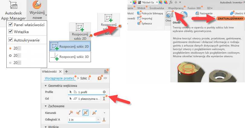

Po wybraniu opcji Wstążka nowe i zaktualizowane polecenia będą wyświetlane ze znaczkiem. Znaczki ułatwiają identyfikację i korzystanie z nowych i zaktualizowanych poleceń. Ty sterujesz wyświetlaniem znaczka i wersją lub aktualizacją, dla której jest wyświetlany znaczek.
Na liście są wyświetlane trzy poprzednie wersje oprócz bieżącej. Przykładowo, jeśli bieżąca wersja to 2024, lista zawiera również wersje 2023–2021.
W jaki sposób można korzystać z tej funkcji? Załóżmy, że wcześniej używana wersja to np. 2022, i przechodzisz na wersję 2024. Chcesz sprawdzić, co zostało dodane i zaktualizowane od wersji 2022. Po wybraniu pozycji 2022 wszystkie nowe i zaktualizowane polecenia w stosunku do wersji 2022 i jej aktualizacje będą wyświetlane ze znaczkiem.
Wyświetlanie znaczków wyróżnienia na nowych lub zaktualizowanych poleceniach i panelach właściwości
w panelu Opcje kliknij pozycję Wyróżnij nowe
. Zostanie wyświetlona lista wersji, łącznie z aktualizacjami. Wyłączone jest ustawieniem domyślnym.
Ukrywanie znaczków
Aby ukryć znaczki, usuń zaznaczenie pola Panel właściwości lub Wstążka. W dowolnym momencie można włączyć je z powrotem i odświeżyć informacje na temat nowych i zaktualizowanych poleceń.
Wybór opcji Autoukrywanie spowoduje wyłączenie wyświetlania znaczka po pierwszym użyciu polecenia lub opcji. Dzięki temu można korzystać z nowych i zaktualizowanych poleceń, a jednocześnie wiedzieć, których nie użyto lub nie przeanalizowano. Wyłącz opcję Autoukrywanie, aby zachować widoczność znaczków.
Znaczki na panelu właściwości

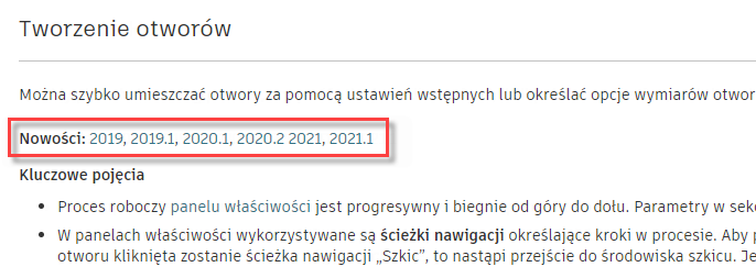

Zasoby szkoleniowe dotyczące nowych i zaktualizowanych poleceń
Na stronach zasobów dotyczących nowych i zaktualizowanych poleceń są wyświetlane łącza do tematu Nowości. Łącza wskazują wydanie, w którym nastąpiła powiązana zmiana.
