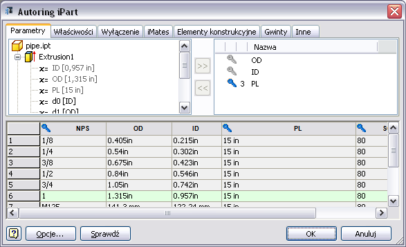

Wszystkie tabele Redagowanie iPart mają wiersz domyślny. Wiersz domyślny określa część biblioteczną, która jest wyświetlana, gdy w bibliotece Content Center użytkownik otworzy rodzinę części.
Na przykład: gdy otwarta zostanie przykładowa część iPart Autodesk\Inventor Professional <wersja>\Tutorial Files\Tube & Pipe\Example_iparts\pipe.ipt. W przeglądarce Model kliknij dwukrotnie Tabela i otwórz okno dialogowe Redagowanie iPart:
Wiersz zaznaczony na zielono to wiersz domyślny. Aby zmienić wiersz domyślny, kliknij prawym przyciskiem myszy odpowiedni numer wiersza, np.: 1/2 i wybierz polecenie Ustaw jako wiersz domyślny. Kliknij przycisk OK, a część rurki w oknie graficznym zostanie automatycznie uaktualniona.
iPart rury zostanie opublikowana w Content Center. Teraz po otwarciu rodziny części, obraz podglądu pokaże część z parametrami w domyślnym wierszu.
Otwórz część kolano 90 stopni i kolano 45 stopni i w oknie dialogowym Redagowanie iPart sprawdź odpowiadające im wiersze domyślne.
