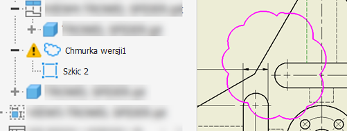

Podobnie jak w przypadku innych opisów rysunku, jeśli chmurka wersji nie jest zamknięta lub jest niewłaściwie zdefiniowana, w obszarze rysunku zostanie wyświetlony kolor fioletowy, a węzeł przeglądarki wyświetli trójkąt ostrzegawczy. Oznacza to, że należy podjąć działania w celu rozwiązania problemu z zawartością szkicu. Można wykonać następujące operacje:
- Kliknij prawym przyciskiem myszy węzeł przeglądarki chmurki wersji lub linię chmurki w obszarze rysunku i kliknij opcję Napraw, aby uaktywnić narzędzie Design Doctor i rozpocząć ocenę błędów.
- Rozwiń węzeł przeglądarki chmurki wersji i edytuj szkic chmurki wersji.
- Kliknij dwukrotnie chmurkę wersji, aby edytować szkic.
