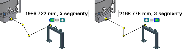

Po wybraniu odpowiedniej geometrii, np. dwóch okrągłych otworów, wierzchołków i punktów konstrukcyjnych system wygeneruje wymagane segmenty i punkty trasy. Na podstawie wybranych punktów może istnieć więcej niż jedno rozwiązanie trasy. W takim przypadku wyświetlone zostanie polecenie Wybierz inne. Kiedy trasa zostanie utworzona, można przełączać dostępne warianty rozwiązań i wybrać najodpowiedniejszy z nich.
Przy pomocy strzałek można zmieniać dostępne rozwiązania. Kliknij środkowy, zielony obszar, aby dokonać wyboru.
Jeżeli w jednej trasie istnieje kilka rozwiązań trasy automatycznej, polecenie Wybierz inne przełącza pomiędzy rozwiązaniami w każdej sekcji przed przejściem do następnej sekcji.
Rozwiązania są oceniane i na podstawie długości i liczby odcinków nadawane są im priorytety. Długość i informacje na temat segmentu są wyświetlane jako podpowiedź podczas przeglądania dostępnych rozwiązań.
