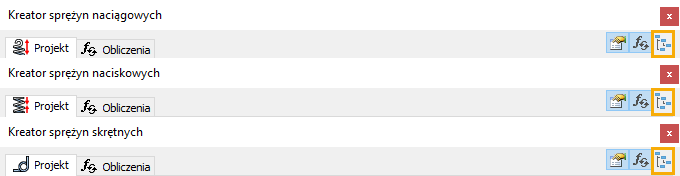

Domyślnie części są tworzone na poziomie głównym zespołu
. W celu utworzenia części w podzespole, kliknij przełącznik.
